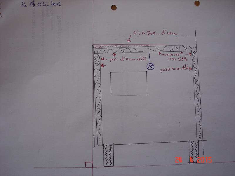

MessagePosté le: Ven 24 Avr 2015 - 12:05    Sujet du message: dis vagues à scion concernant les infiltrations! Répondre en citant

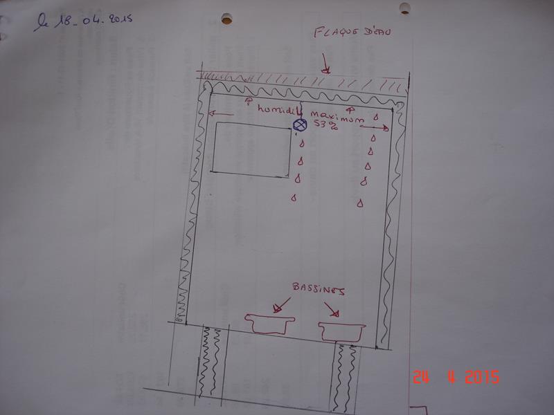

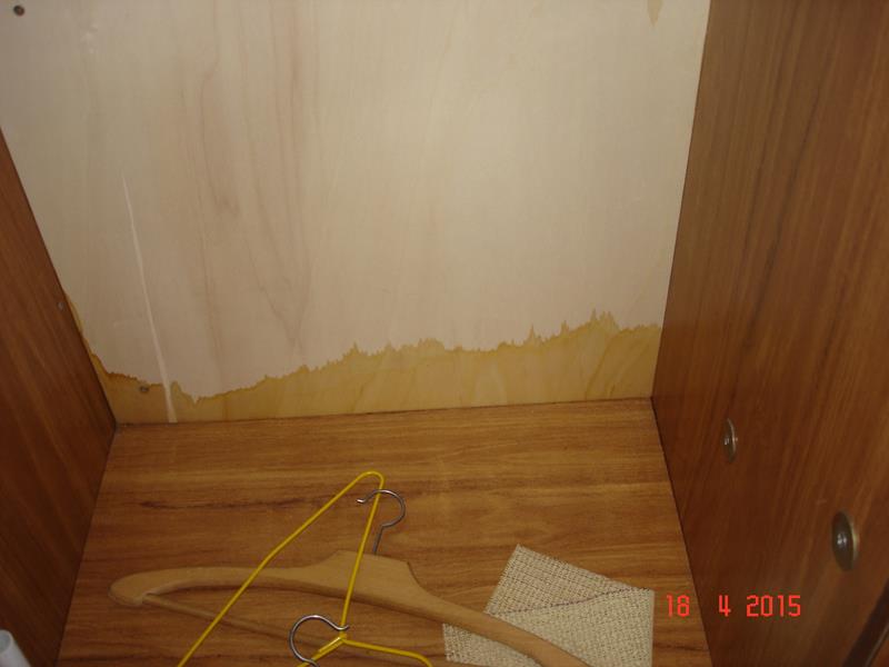

suite à mes derniers tracas concernant le taux d'humidité à l'interieur de mon Cc , j'essaie de tracer le cheminement insidieux de l'eau!
tout d'abord pour comprendre comment une paroi pourrit, y'a qu'a voir ce panneau que j'avais posé dans le fond de la penderie et que je n'avais pas repeint et surtout que j'ai laissé démontable pour faire des vérifs; dans mon cas; l'eau pénetre par le toit ( à vérifier!) puis  glisse le long du panneau; en bas ,c'est relativement étanche et l'eau stagne, et donc le contreplaqué fait buvard; là c'est vraiment visible parce que le contreplaqué n'a recu aucun revetement plastique ou peinture.
partant de cette constatation, si vous avez votre humidimètre qui vous détecte un taux anormal au bas des parois, c'est grave parce que çà veut dire que toute la paroi est imbibée, et contrairement si votre appareil ne détecte qu'une plage de 10 cms par ex en haut de la paroi, çà signifie que l'infiltration est récente; qui oblige malgré tout de trouver l'origine de l'infiltration et de réparer!

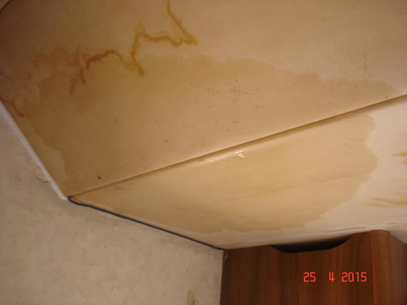

MessagePosté le: Ven 24 Avr 2015 - 12:51    Sujet du message: çà coule de source! Répondre en citant

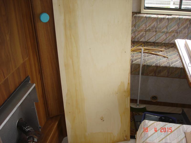

 on comprend un peu plus en voyant la face interne ou l'eau a glissé sans laisser d'auréoles sur la face visible

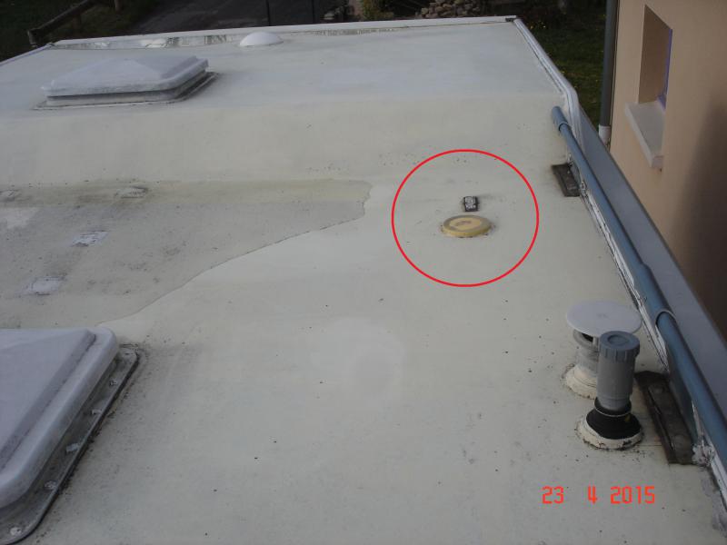

Donc je tente de comprendre par ou l'eau rentre! d'abord j'analyse la stagnation de l'eau sur le toit.
lors de la découverte du sinistre, j'avais de l'eau  plutot du coté Droit compte tenu de l'inclination légère du terrain mais le plafond était imbibé sur toute la largeur:
hors hier soir gros orage ou le véhicule est garé différemment :
j'ai refait des mesures ainsi que ce matin, et je m'aperçois que le plus d'humidité n'est pas en rapport avec la flaque actuelle, mais que cette partie s'est même légèrement asséchée!
Donc c'est apparemment du coté droit qu'il faut que je cherche, d'autant que j'ai 2 "verrues" que je n'avais pas encore traité, mais volontairement car comme çà je peux procéder par élimination!

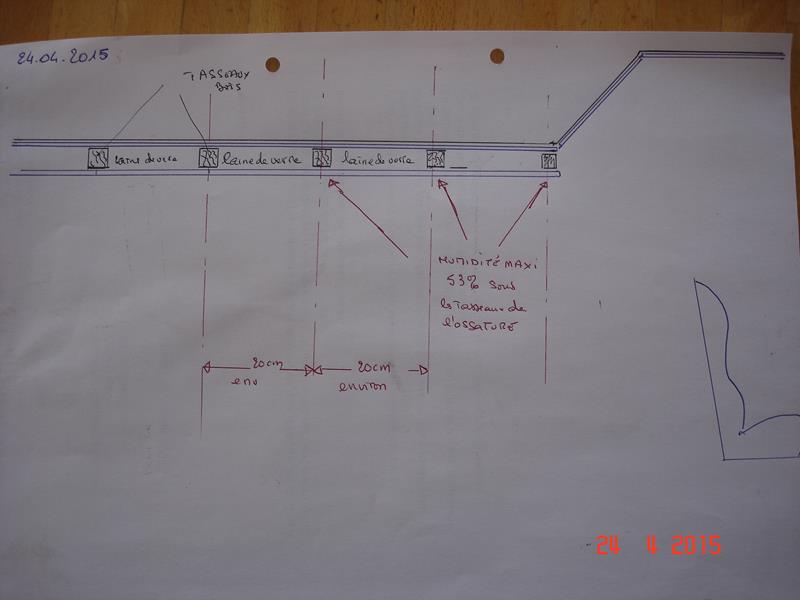

Autre constatation que je me suis faite:j'ai recherché en appuyant le plafond avec le pouce les points durs qui doivent indiquer les tasseaux de l'armature bois contrairement ou entre ces tasseaux c'est un peu plus mou et çà donne çà:
je m'apercois que sous les tasseaux ,j'ai une mesure défavorable, alors qu'entre les tasseaux, j'ai pu avoir un assèchement significatif en 6 jours, principalement parce que l'isolant employé est de la laine de verre qui laisse plus de place pour l'air contrairement aux cloisons verticales ou c'est du polystyrène bien plus compact.
çà me permet de comprendre ou ouvrir le plafond si je veux inspecter plus loin, mais il faut avant que je décide du revêtement que je mettrai par la suite pour cacher l'ouverture que je risque de faire .

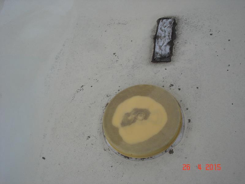

Localisation: haute loire
MessagePosté le: Dim 26 Avr 2015 - 09:32    Sujet du message: mon CC autostar 415 gts sur J5 2,5l TD Répondre en citant
comme vous l'avez vu, w e pluvieux voir orageux au dessus de mon Cc.
J'ai donc déplacé le CC de manière a avoir la flaque sur le toit coté D et sous le déluge, il n'a pas fallu longtemps ( je pense moins d'une demi heure) pour voir apparaitre les premières gouttes; et je surveillais régulièrement:je pense que là je suis bien à l'aplomb d'un problème sur le toit; (c'est la tache la plus claire pas encore auréolée) et je me felicite d'avoir enlevé la tapisserie, car avant l'eau courrait entre le plafond et cette tapisserie et donc plus difficile de définir une zone précise d'infiltration.
Il faut donc être vigilant dés le début de l'orage ou de l’essai , car une fois que l'eau traverse, elle s'étend rapidement !
Donc prochaine étape, dès qu'il arréte de pleuvoir:traiter ces 2 verrues sur le toit

MessagePosté le: Dim 26 Avr 2015 - 12:49    Sujet du message: mon CC autostar 415 gts sur J5 2,5l TD Répondre en citant
Trice1313 a écrit:
c'est quoi ces 2 verrues ? Tu comptes traiter ça comment ?

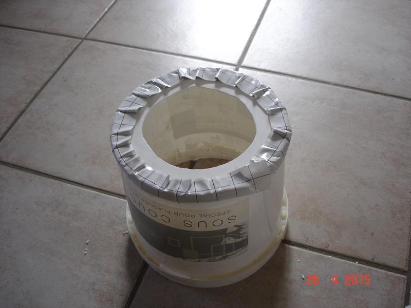

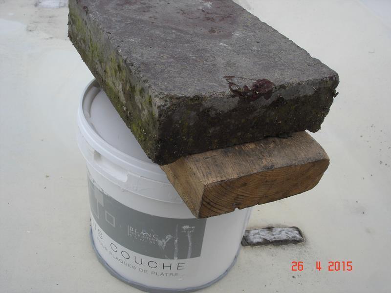

tout de suite, je veux affiner mon diagnostic ,j'ai donc ces 2 bidules: un espèces de couvercle de pot alimentaire et un bout de mastic en bande,les 2 cachants des fixations de je sais pas quoi, probablement démontées dans le temps (n'oubliez pas: 5 précédents proprios!) !
 je veux isoler, l'un aprés l'autre ces rajouts; j'ai découpé le fond d'un seau et j'ai mis du mastic tout autour pour que l'eau ne s'étale pas autour:
donc suspence!!! verdict dans l'aprés midi; en attendant le seau est en place, fermé par son couvercle, vide pour l'instant et tenu en place pourquoi pas par la" brique de Trice "

cette brique, réfractaire, était dans les années 70 dans un accumulateur ou elle emmagasinait la chaleur aux heures creuses, puis depuis 20 ans sur le devant de ma maison dans l'attente d'un dallage!! dallage que je vais probablement réaliser l'an prochain parce que j'ai assez de briques maintenant; alors  faudra que je la brique pour l'exposer dans mon salon!
A moins que je ne l'utilise dans un barbecue
