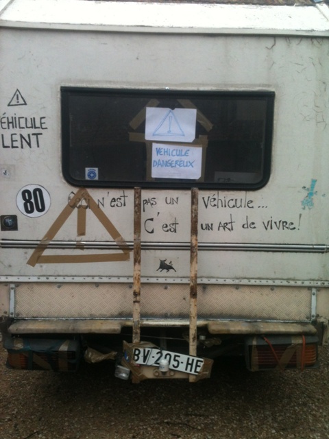

Histoire d'illustrer mes propos ^^ voici la gueule du machin tel qu'il est actuellement, après avoir retiré l'ancien pare-chocs et avant le montage des nouveaux, avec les nouveaux feux qui vont avec... une vraie déglingue c't'engin, mais plus pour longtemps :) j'vous mettrai une photo de tout ça quand ça sera fini, histoire de faire avant/après !
