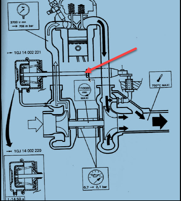

 le réglage tu turbot na rein a voire avec la pompe
je vais essayer de explique le plus simple possible
le turbot et en faite un axe qui tourne sur deux palier en laiton qui et graissée en permanence avec huile moteur
il et divisée en deux partie
une partie et activée par les gaz échappement autre partie qui lui compresse air
donc le moteur de ce turbot sont les gaz échappement tronc un turbo a un autre la surface des ailette n'est pas la mémé
pour corriger cela le clapet ouvre ou ferme de façon que la pression soit en conséquence prescription du constructeur du moteur
le réglage origine du moteur j5 et
donc tu joue sur
le tige au bout de la fléché rouge de façon que ouverture de volet que ton mano et a 700mb a 3700tm
en gros   le réglage de la tige il faut  raccourcir

Bonsoir et merci ,
OK pour ça, donc la vitesse des gaz d'échappement est différente entre le j5 et le cx et c'était ma question vu que ce sont les mêmes moteurs.
Ensuite, comment fait on pour régler le ralenti ?

Je pense à une chose, j'ai remplacé la membrane de suralimentation, est ce que son réglage influe sur la pression du turbo ?
ou plutôt est ce que si cette membrane est mal réglée (trop serrée ), le moteur monte moins bien en régime et le turbo compresse moins aussi ?
