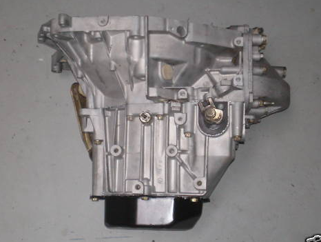

Posts: 534
PostPosted: Tue 11 Sep - 11:28    Post subject: Fuite d'huile par cable de compteur Reply with quote
 elle ressemble a ca
c'est les premier  boite boxer

Pour le coup ta boite de boxer ne ressemble pas du tout à la mienne, le carter pont/différentiel n'est pas du tout pareil (jauge, cable compteur), le contacteur de stop non plus, le support de pompe à vide, non pour moi c'est pas celle là...
 La mienne ressemble plus à la boite de J5 que tu as montré, les différences sont vraiment dans les détails... Peut être une simple question d'année de fabrication?
Ah oui j'y pense, le camion dont provient le moteur était un minibus... donc peut être que ça explique les rapports plus courts. (et la forme des carters?)
Bon en tout cas ça m'aide pas, ni pour la fuite, ni pour trouver la mise à l'air.
